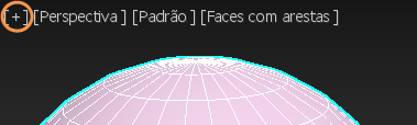

Use esse menu para ajustar as opções gerais para a exibição e a configuração de viewports.
Menu Geral

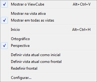

Mostra opções para a exibição do ViewCube.

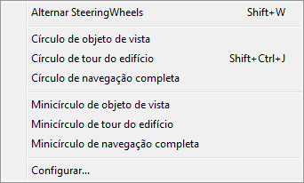

Exibe opções para a exibição de SteeringWheels.

Esse submenu fornece opções para exibir e usar o ViewCube.
Atalho de teclado: Alt+Ctrl+V
O ViewCube é exibido somente na viewport ativa.
Exibe o ViewCube em todas as viewports, estando elas ativadas ou não.
Exibe a Vista inicial do modelo.
Atalho de teclado: Alt + Ctrl + H
Altera a Vista para uma Vista ortográfica.
Altera a vista para uma Vista em perspectiva.
Define a Vista atual no viewport como a Vista inicial para a cena.
Define a Vista atual como a Vista Frontal do modelo.
Restaura a Vista frontal para a Vista frontal original da cena.
Exibe o painel ViewCube da caixa de diálogo Configuração de viewport.
Esse submenu fornece opções para exibir e utilizar o SteeringWheels.
Alterna a exibição do SteeringWheels para essa viewport.
Atalho de teclado: Shift + W
Mostra o círculo Objeto de vista.
Mostra o círculo de Tour do edifício.
Mostra o círculo de Navegação completa.
Mostra a versão mini do círculo Objeto de vista.
Exibe a versão mini do círculo de tour do edifício.
Mostra a versão mini do círculo de navegação completa.
Exibe o painel SteeringWheels da caixa de diálogo Configuração de viewport.
Para alternar a exibição da grade inicial no viewport ativa, execute um dos procedimentos a seguir:
Para personalizar o menu Etiqueta de viewport - Geral:
