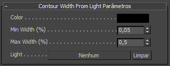

Interface
Cor
A cor usada para renderizar as linhas de contorno.
Largura mínima (%)
A espessura relativa das linhas de contorno mais finas, onde a iluminação é mais clara.
Largura máxima (%)
A espessura das linhas de contorno mais espessas, onde a iluminação é mais escura.
Luz
Para especificar uma fonte de luz de cena para uso na determinação da espessura do contorno, clique neste botão e, a seguir, selecione a luz. Após especificar uma luz, seu nome aparece no botão.
Para remover a origem de luz do sombreador de influência, clique no botão Apagar.
