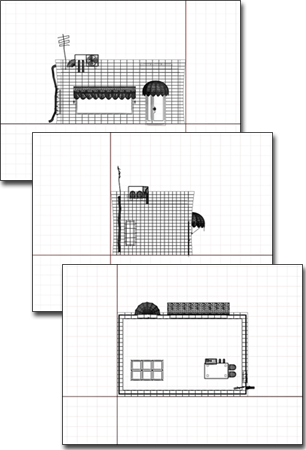

Vista ortográfica
Se produzida em computador ou papel, a maioria dos projetos 3D repousa sobre representações em 2D para Descrição precisa de objetos e seu posicionamento. mapas de plantas, elevações e seções cruzadas são exemplos de representações em 2D. Cada uma destas vistas representa uma vista ortográfica. Em termos comuns, você pode considerar estas vistas "planas" ou "diretas," ou "olhando em ângulos retos."
Vistas ortogonais de um modelo
As vistas ortogonais são bidimensionais, cada uma definida por dois eixos de coordenadas globais. Combinações desses eixos produzem três pares de vistas ortográficas: superior e inferior; frontal e posterior; esquerda e direita.
