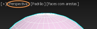

Use esse menu para alterar o ponto de vista ativo e ativar outros elementos de viewport integrados.

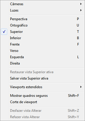

Menu Ponto de Vista (POV)
Se a cena contiver câmeras, elas estão listadas nesse submenu. Se não houver câmeras, o submenu não será aberto. Escolher um nome da câmera muda a janela de visualização para o ponto de vista da câmera.
Se a cena contiver luzes de spot ou luzes direcionais, elas estão listadas nesse submenu. Se não houver luzes, o submenu não será aberto. Escolher um nome de luz muda a janela de visualização para o ponto de vista da luz.
Os seguintes itens de menu permitem que você especifique o ponto de vista atual na viewport selecionada:
Atalho de teclado: P
Atalho de teclado: U
Atalho de teclado: T
Atalho de teclado: B
Atalho de teclado: F
Atalho de teclado: L
Atalho de teclado: Shift + F
Permite que defina um intervalo de visibilidade próximo ou distante para a janela de visualização interativamente. A geometria dentro do intervalo de corte da janela de visualização é exibida. As faces fora do intervalo não são exibidas. O que é útil nas cenas complexas em que deseje trabalhar com detalhes que estejam obscuros da vista.
Essa opção é de alternar: a primeira vez que a escolher, o Viewport Clipping (Corte de janela de visualização) será ativado. Quando escolher a opção uma segunda vez desativará o Viewport Clipping: assim por diante.
Quando ativar o Viewport Clipping (Corte de janela de visualização), a janela de visualização exibirá duas setas deslizantes amarelas no lado direito. Ajustar a seta inferior define o fim próximo do intervalo. Ajustar a seta superior define o fim mais distante. Marcas no intervalo de deslizamento indicam a extensão da janela de visualização.
É possível alternar o Corte de viewport na caixa de diálogo Configuração de viewport.

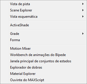

Exibe um submenu que lista as Vistas de trilha existentes, se houver. Escolha uma Vista de pilha para a exibir na janela de visualização.
O submenu também tem uma opção New (Novo) que permite criar uma nova Vista de pilha.
Para alterar a janela de visualização de uma Vista de pilha para outro ponto de vista, clique com o botão direito do mouse na barra de menus e escolha uma janela de visualização diferente.
O submenu também tem uma nova opção New (Novo) que permite criar um novo Explorador de cena.
Para alterar a janela de visualização de um Explorador de cena de volta para outro ponto de vista, clique com o botão direito do mouse na barra de menus e escolha uma janela de visualização diferente.
Exibe um submenu que lista as Vistas esquemáticas existentes, se houver. Escolha uma Schematic View para a exibir na janela de visualização.
O submenu também tem uma opção New (Novo) que permite criar uma nova Vista esquemática.
Para alterar a janela de visualização de uma Vista esquemática para outro ponto de vista, clique com o botão direito do mouse na barra de menus e escolha uma janela de visualização diferente.
Altera a viewport para a renderização com ActiveShade. Essa opção não muda o ponto de vista da janela de visualização.
Para sair do ActiveShade, clique com o botão direito do mouse na janela de visualização sombreada e escolha Close (Fechar) da View (Ver).
