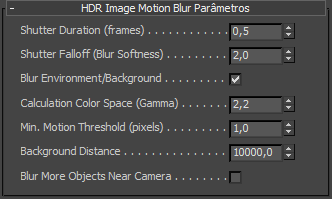

Interface
Duração do obturador (quadros)
O tempo que o obturador está "aberto". Na prática, isto significa que após a imagem ter sido renderizada, os pixels são manchados em riscos tanto para a frente quanto para trás. O comprimento de cada mancha é metade da distância que o objeto se move durante o tempo do obturador.
Enfraquecimento do obturador (suavidade do desfoque)
A velocidade de queda da mancha, isto é, a rapidez com que chega a transparente. Esta configuração controla a "suavidade" do desfoque.
Nota: O comprimentopercebido do desfoque de movimento diminui, conforme o valor de enfraquecimento aumenta, por isso, pode ser necessário compensar ao aumentar levemente o valor de duração do obturador.
Portanto, o enfraquecimento é especialmente útil para criar o efeito brilhante que realça o s over-bright realça as “listras" de modo convincente. Ao usar um comprimento de obturador inflado (acima do padrão cinemático de 0.5) e um enfraquecimento maior, o excesso de brilho tem o potencial para borrar de uma forma agradável.
Desfoque de ambiente/plano de fundo
Determina se o ambiente da câmera (isto é, o plano de fundo) deve ser distorcido pelo movimento ou não. Quando ativado, os pixels do ambiente são distorcidos, e quando desativado, não são.
Nota: Esta opção não funciona quando o Modo Rasterizar/linha de digitalização está ativo.
Espaço de cores do cálculo (gama)
Define o espaço de cor gama, onde ocorrem os cálculos de desfoque. Como os sombreadores de saída do mental ray funcionam em buffers de quadros gravados, e estes buffers (a não ser que seja o ponto flutuante) já têm alguma correção de gama aplicada, é importante aplicar os pós-efeitos com a gama.
Mín. Limite de movimento (pixels)
O comprimento mínimo do vetor de movimento (medida em pixels) que um objeto deve mover para o desfoque ser adicionado. Se for definido a 0.0, ele não tem nenhum efeito e cada objeto com movimento de subpixel terá uma pequena quantidade de desfoque. Embora este seja tecnicamente preciso, pode deixar a umagem muito manchada.
Distância do plano de fundo
A distância para o plano de fundo, que ajuda o algoritmo a calcular o layout de profundidade da cena. Este valor deve ser o mesmo que a profundidade de cena; qualquer coisa mais afastada da câmera que esta distância será considerada como “longe " pelo algoritmo.
Desfoca mais objetos perto de câmera
Quando ativado, o desfoque de objetos mais perto da câmera mais opaco que dos objetos mais distantes. Como isso pode fazer com que os desfoques de objetos muito perto da câmera que não sejam opacos de modo realista, use essa opção somente quando necessário, isto é, quando o desfoque de objetos mais distantes substituir estes objetos mais próximos.
