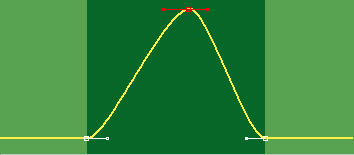

A curva que você vê no painel Elevação FootPlatform
é útil para ajudar a criar o resultado desejado na animação do controlador, mas também é possível ver o resultado real no Track View.

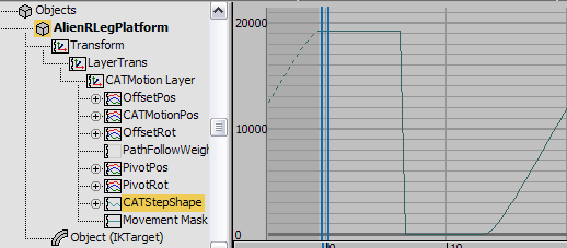

O Editor de Curva é aberto mostrando a curva para a CATStepShape rastrear.

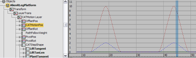

Aqui você pode ver o gráfico que representa a trajetória da Footplatform selecionada, em comparação com o gráfico CATMotion para o controlador Footplatform (a seguir).
