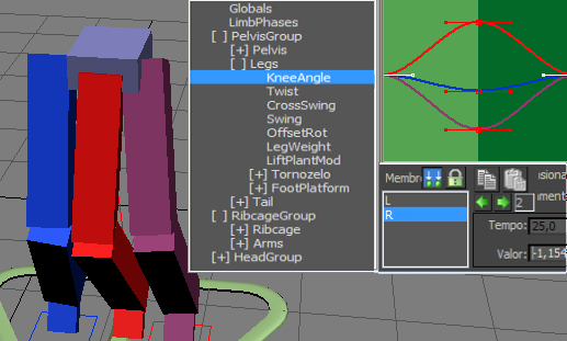

Controlador FootPlatform
/Tornar único (ativado/desativado)
Divide o membros em rastreamentos diferentes.
Abaixo dos botões Tornar único e Bloquear (veja a seguir) está uma caixa que dá acesso aos membros individuais quando Tornar único está ativado e Bloquear está desativado. Nesse contexto, você pode escolher uma das entradas da lista para criar diferentes configurações para aquele membro.
Esquerda: Membros soldados (Tornar único desativado )
Centro: escolha o membro para ajustar (Tornar único ativado/Bloquear desativado
Direita: Membros bloqueados (Bloquear desativado)
Quando você tem controle sobre os membros individuais, a curva para cada membro é desenhada na mesma cor do próprio membro.
Cada curva usa a cor de seu membro respectivo.
Além disso, se você mover um ponto diretamente em uma curva,o membro respectivo se destaca na lista.

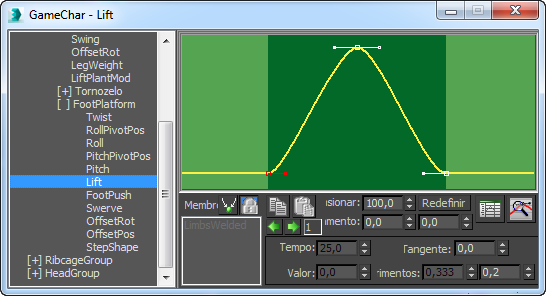

Bloquear (ativado / desativado)
Exemplos de configurações entre rastreamentos diferentes. Disponível somente quando Tornar único estiver ativado.
(Anterior) (Avançar)
Clique por meio dos nós no spline. Você também pode selecionar um nó de spline diretamente ao clicar na janela.
Ao selecionar um nó, as configurações de tempo, valor, tangente e comprimentos de tangente são exibidos e estão prontos para editar.
Em alguns casos, as configurações não estão disponíveis (acinzentado), portanto não podem ser editadas.
Copia as configurações para o controlador CATMotion atual.
Copia os parâmetros de outro controlador CATMotion.
Escala
Atua como um percentual multiplicador de todos os pontos de controle não-zero na curva. Aumentar o valor, move todos os pontos não-zero do eixo horizontal (Y = 0), ao diminuir o valor move todos os pontos não-zero próximos ao eixo.
Deslocamento
Move os pontos de controle na horizontal, alterando os valores de tempo.
Redefinir
Restaura os valores padrão para a curva.

Aplica o zoom ao gráfico para as extensões de curva.
Tempo
Tempo do ponto de controle selecionado (eixo horizontal).
Valor
Tempo do ponto de controle selecionado (eixo vertical).
Tangente
Ângulo de tangente no ponto de controle selecionado. O ajuste deste altera a forma da curva ao redor do ponto.
Comprimento
Os comprimentos das linhas tangentes de entrada e de saída. O ajuste destes altera a forma dos respectivos dos lados da curva.
