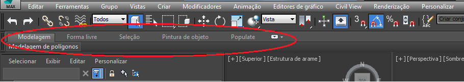

A faixa de opções pode assumir uma orientação vertical ou horizontal quando encaixada ou uma orientação vertical ao flutuar. Ela pode ser ampliada (Mostrar Faixa de Opções Completa) ou minimizada a guias, títulos de painel ou botões de painel. Por padrão, a faixa de opções é horizontal, minimizada aos títulos de painel, e é encaixada justo abaixo da barra de ferramentas principal, como mostrado na ilustração a seguir (contorno vermelho para enfatizar).

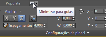

Para minimizar ou maximizar a faixa de opções:
    A faixa de opções tem três estados minimizados diferentes, além do estado maximizado. Este procedimento descreve como alternar entre eles:
  1. Execute um dos seguintes procedimentos:
    • Clique no botâo de alternância Minimizar/Maximizar na faixa de opções. Se mantiver o mouse sobre o botão, a dica de ferramentas descreve o que acontece ao clicar.

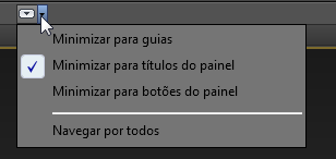

    • Clique no botão da pequena seta próxima ao botão de alternância de minimizar/maximizar para abrir a lista suspensa Minimizar. O estado atual tem uma marca de verificação junto a ele. Escolha um nome diferente no menu.
      Escolher uma opção não só minimiza a faixa de opções para o status indicado, mas também determina como a faixa de opções (maximizada) minimiza, ao clicar no botão Minimiza/Maximizar.

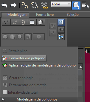

Para converter um objeto a um polígono editável ou formato de Editar Polígono:
    Na maioria das funções da faixa de opções nas guias Modelagem, Forma Livre e Seleção estão disponíveis, um único objeto depolígono editável ou Editar Polígono deve ser selecionado e o nível de pilha deve estar ativo. Se o objeto com que se deseja trabalhar não está no formato requerido, é possível usar a faixa de opções para convertê-lo.
  1. Selecione um objeto.
  2. Se a faixa de opções for minimizada, abra o painel de Modelagem de Polígonos; caso contrário, abra o painel de expansão.
  3. Selecione Converter para Polígono ou Aplicar Editar Mod de Polígono.
    Converte o objeto ou aplica o modificador, respectivamente, e alterna para o modo Modificar, se necessário.
