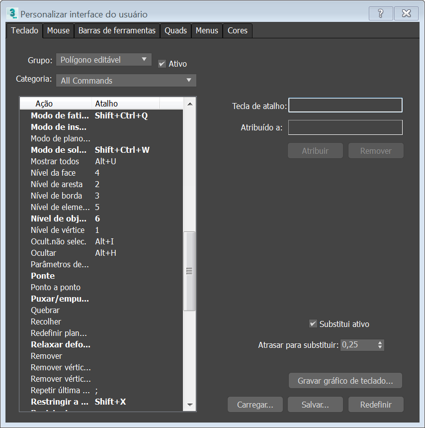

Ao trabalhar com objetos de polilinha, você pode usar um “Pressionar / versão atalho de teclado” para sobrepor temporariamente a operação atual e executar um diferente. Quando você solta o atalho de teclado, volte para a operação anterior.
Por exemplo, você pode estar trabalhando no polígono de subobjetos de nível, movendo polígonos e precisa para rotacionar o objeto para acessar uma peça diferente. Em vez de precisar sair do polígono de subobjetos de nível, rotacionar o objeto e, a seguir, volte a nível de subobjeto, você pode simplesmente, pressione e mantenha pressionada a tecla 6, rotacionar o objeto, solte a tecla e retornar imediatamente para mover polígonos.
Para ver uma lista de pressionar / versão atalhos de teclado, vá para personalizar
Personalizar a interface do usuário
Painel de teclado, abra a lista suspensa, e selecione Edit Poly ou de polígono editável. As ações em negrito são aqueles que você pode atribuir como pressionar / versão atalhos. Nem todos estão atribuídos. Para obter informações sobre como atribuir atalhos de teclado, consulte Painel Teclado.
As ações em negrito podem funcionar como pressionar / versão atalhos.
Ao trabalhar com objetos de polígono, você pode facilmente alternar entre níveis de subobjeto usando uma tecla de atalho. Utilizar uma única tecla de atalho para mover entre os níveis permite a você passar menos tempo procurando a tecla ou o botão adequados, e passar mais tempo trabalhando.
Em vez de tirar o foco do que você está trabalhando para localizar o botão apropriado para clicar, basta passar o cursor sobre o nível de subobjeto desejado e pressionar a tecla de atalho. Por exemplo, para ir para o nível de subobjeto de vértice, coloque o cursor sobre um vértice e pressione a tecla de atalho. Da mesma forma, se você colocar o cursor sobre um polígono e pressionar a tecla de atalho, você alternará para o nível de subobjeto do polígono.
Utilizar uma única tecla de atalho ao alterar o nível de subobjeto é chamado de Seleção de subobjeto. Para visualizar/atribuir o atalho de teclado para esta ação, vá para Personalizar
Personalizar interface do usuário
painel Teclado
selecione Polígono editável na lista do Grupo
Seleção de subobjeto. Para obter informações sobre como atribuir atalhos de teclado, consulte o painel Teclado.
