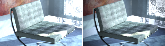

- Ativar vinheta
- Quando ativada, a renderização simula o escurecimento que ocorre nas bordas do plano de filme.
Para uma simulação de vinheta fisicamente mais precisa, use o controle de Aplicação de vinhetas (olho de gato) na implementação Bokeh (Profundidade de campo).
Quantidade Aumente a quantidade para aumentar o efeito da vinheta. Padrão=1,0.
Vinheta de exposição
Esquerda: Nenhuma vinheta; Direita: Vinheta = 100,0
