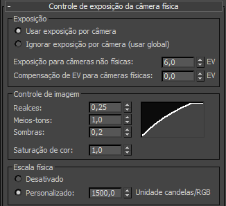

Define a exposição de Câmeras físicas, utilizando um Valor de exposição e uma curva de resposta de cor.
Grupo de exposição
- Usar exposição por câmera (O padrão.) Controles na implementação de Exposição de cada câmera podem ajustar o efeito do controle de exposição.
- Ignorar exposição por câmera (usar global) Os controles na implementação de Exposição de cada câmera são ignorados, e as configurações de controle de exposição afetam todas as renderizações da Câmera física.
- Exposição para câmeras não físicas
- Define o Valor de exposição para câmeras herdadas. Padrão=6,0
- Compensação de EV para câmeras físicas
- Define o Valor de exposição para Câmeras físicas. Padrão=0,0, mas isso é geralmente substituído pela configuração de EV de cada câmera, cujo padrão é 6,0.
Quando você escolhe Ignorar exposição por câmera (usar global), essa configuração fica desativada. Para definir um EV global diferente do padrão, altere esse valor antes de escolher Ignorar exposição por câmera.
Grupo de Controle de Imagens
- Realces, Meios-tons e Sombras
- Use esses giradores para ajustar a curva de resposta de cor.
Padrões: Realces = 0,25, Meios-tons = 1,0, Sombras = 0,2.
- Saturação da cor
- Altera a saturação da cor na renderização. Valores maiores que 1,0 aumentam a saturação da cor. Valores menores que 1,0 a diminuem. Padrão=1,0.
Grupo de Escala Física
Define uma escala física para controle de exposição para uso com luzes que não são fisicamente base. O resultado é um ajuste de renderização que se aproxima o olho resposta para a cena.
Desativado Desativa a escala física. Se a cena usar luzes não fotométricas, a luz resultante será provavelmente esmaecida.
- Personalizado (O padrão.) Multiplica o valor de Multiplicador de cada luz padrão pelo valor de Escala física para fornecer uma valor de intensidade de luz em candelas. Por exemplo, com o valor padrão de escala física de 1500, uma norma luzes omni é tratado pelo agente de renderização e de radiosidade como uma luz fotométrica isotrópico de 1500 candelas. Physical Scale também são tidos em reflexões, refrações e irradiação.
