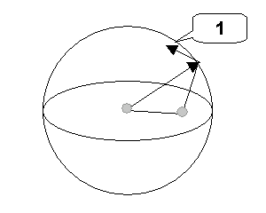

O argumento para zero do plano mapa é um vetor unitário para indicar a direção da EE eixo. Equivalently, quando o EE desliza-se ao longo do EE eixo, o solucionador plano deve ser corrigidos. Portanto, o mapa de plano de zero define um campo de vetor em uma esfera. Dado um ponto da esfera, ele produz um vetor unitário tangencial para ser interpretado como uma normal para o plano do zero.
1. normal para o plano do zero

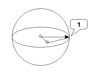

O EE eixo define o meridiano. A esfera agora está definido como é exibido na seguinte imagem:
1. EE eixo
Todas as juntas assumem preferível ângulos. O mapa de plano de zero deve ser definido na esfera.

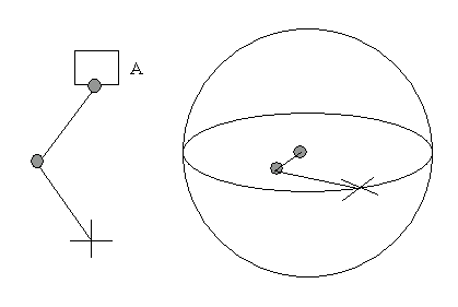

Se a junta inicial e o objetivo é implantado diretamente no mundo, a escolha do espaço principal não fornecer elevação para qualquer diferença. No exemplo a seguir, a junta inicial é acompanhado ao objeto.
A cadeia de IK está acompanhado (por meio da junta inicial) no objeto.
Pressupõem essa é a pose quando o IK Solver é atribuído. Assim, este é o preferido pose. O plano em que as juntas são dispostos é o plano horizontal da esfera de mapeamento de plano (zero).

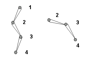

Este exemplo descreve o que aconteceu quando iniciar junta passa. Suponha que temos uma IK cadeia de quatro nós de estrutura.
1. Bone01
2. Bone02
3. Bone03
4. Bone04
O início e o fim de juntas são Bone01 e Bone04, respectivamente. Suponha que a pose mostrado na figura é o preferido poses e Bone01 contém uma rotação. Se o principal Bone02 diretamente para o mundo, a hierarquia de Bone02 irá aparecer como na direita.
Quando é reatribuir junta inicial para Bone02 , zero do plano de mapa de esfera será baseada na configuração na direita.
Se você excluir o solucionador / objetivo e atribuído um novo a partir de Bone02 para Bone04, você verá que a cadeia não inverter. Por quê? Atribuição de junta inicial é diferente da criação de uma nova IK cadeia / objetivo. Junta inicial é um dos muitos IK parâmetros. A reatribuição de é simplesmente o mesmo como modificar qualquer parâmetro. O resto dos parâmetros são intactas. Em particular, o soquete ângulo não é alterado como resultado desta nova atribuição.
