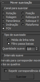

Interface
Canal para suavizar grupo
Permite selecionar o parâmetro ou conjunto de parâmetros para suave. Você pode escolher para suavizar toda a rotação ou de todas as trilhas de posição de uma só vez, ou é possível suavizar os parâmetros individuais ou eixos.
  • Rotação Pan, inclinação, e rolo.
  • Posição Elevar, Truck-H e Truck-V.
  • Campo de visibilidade (FOV ) câmera FOV (field-of-view).
  • Pan Rotação sobre o eixo Z da câmera.
  • Tilt Rotação sobre o eixo X do local da câmera.
  • Rolar Rotação sobre o eixo Y do local da câmera.
  • ELEVAR o movimento da câmera ao longo do eixo Y local.
  • Truck-H o movimento da câmera ao longo do eixo x local.
  • Truck-V o movimento da câmera ao longo do eixo z local
Grupo Tipo de suavizado
  • Linha reta média faz com que mover a suavização para gerar uma linha reta média para cada um dos parâmetros selecionados. Isto é útil quando você sabe um parâmetro é fixo, mas não sabe seu valor real. Os exemplos incluem field-of-view ou posição vertical. Utilize a câmera Matcher para inicialmente estimar o parâmetro e, a seguir, criar um segmento de linha média de ajuste e rematch os parâmetros restantes.
  • baixa de filtro
    Faz com que mover a suavização para aplicar um filtro passa-baixas para os parâmetros selecionados, eliminando solda Noise.
Suavizar quantidade
Implementa a suavização usando um filtro passa-baixas gaussiana cuja largura e a variação são controlados pela suave quantidade spinner. Aumente este valor para aumentar a suavidade.
Suavizar grupo faixa
Controla o intervalo de quadros na qual a suavização será executada.
  • Match-Move faixa aplica o suavizado para o intervalo de quadros da animação especificada no Match Mover lançamento. Isso permite que você quebrar um match-moving trabalho em diversas faixas de estrutura. Utilize esta opção para isolar e experimentar uma prejudiciais intervalo de quadros, sem influenciar outras satisfatórios quadros.
  • Todos os quadros aplica a suavidade em todos os quadros-chave em os parâmetros selecionados.
Rematch após suave
Controla se um compensação match-move é executado após a filtragem. Se estiver ativada, os parâmetros que foram suavizados são desativados na implementação e outro match-move é executada. Executar esta rematch novamente, é recomendado porque ele ajusta a outros parâmetros da câmera para compensar a suavização e geralmente resulta em uma estimativa de mais estável para o unsmoothed parâmetros.
Suave
Executa a mover a suavização com base no tipo de suavizado, faixa, e a quantidade de configurações. Se este botão está desativado, nenhuma correspondência de câmera atual é atribuído.
