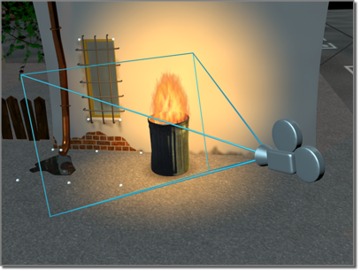

    A câmera do mundo real filma uma cena (os pontos na cor branca serão os pontos de rastreamento).

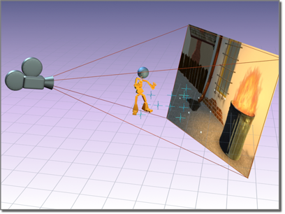

    A filmagem resultante a ser rastreada e usada como plano de fundo.

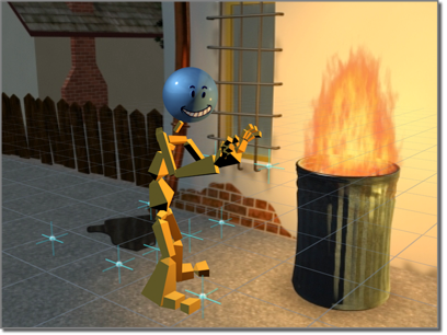

    Após o rastreamento de câmera, a geometria de cena (o personagem) coincide com o plano de fundo.
