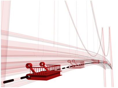

Restrição de caminho posiciona o serviço plataforma ao longo do lado da ponte.

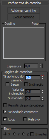

Parâmetros de caminho de implantação
Após atribuir um caminho restrição, é possível acessar suas propriedades em Painel de movimento parâmetros de caminho de implantação. Nesta implementação, é possível adicionar ou excluir os objectivo, atribuir espessura e animar cada valor de peso do alvo.
Nota: Quando você atribui uma restrição de caminho usando o menu Animation, o 3ds Max atribui um controlador de lista de posição para o objeto. Na lista suspensa Posição da lista que você irá encontrar o caminho de restrição. Este é o caminho atual restrição controlador. Para visualizar os parâmetros de caminho de implementação com a configurações de restrição, clique duas vezes em Caminho restrição na lista.

[Lista de caminhos]
Exibe os caminhos e suas espessuras.
Peso
Atribui e anima os valores de peso para cada alvo.
Opções de caminho de grupo
% ao longo do caminho
Define a porcentagem de que o objeto é posicionada ao longo do caminho. Isso duplica o valor do controle giratório no rastreamento de caixa de diálogo de propriedades para a porcentagem de rastrear no Track View. Se você deseja definir chaves para colocar um objeto em um determinado por cento ao longo do caminho, Ative Auto Key, mova a estrutura onde deseja que o conjunto de chaves e ajustar o % ao longo do caminho Girador para mover o objeto.
Nota: O valor de % Along Path é baseado na parametrização de caminho da spline do valor U. Uma curva NURBS podem não ter um igualmente espaçadas valor U, portanto, um valor de 50 % ao longo do caminho pode não converter visualmente a 50 por cento da curva NURBS de comprimento.
