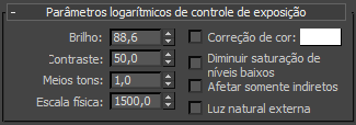

Logarítmico controle de exposição utiliza o brilho, contraste, e se a cena é exterior em interseção para mapear valores físicos para os valores RGB. Você pode utilizá-lo com o agente de renderização de linhas de digitalização padrão ou com o agente de renderização mental ray. O Controle de exposição logarítmica é o melhor para cenas com um intervalo de dinâmica muito alto.

Ajustando o valor dos tons do meio
Cada Multiplicador de luz padrão é multiplicado pelo valor de Escala física para fornecer uma luz valor de intensidade em candelas. Por exemplo, com a Escala física padrão de 1500, uma luz omni padrão será tratada pelo agente de renderização e pela radiosidade como uma luz isotrópica fotométrica de 1500 candelas. A Escala física também é fatorada em reflexões, refrações e irradiação.

Clicar na amostra de cor exibe um Seletor de cores para escolher a cor de adaptação.

Diminuir saturação de níveis baixos simula a resposta do olho à iluminação fraca. Com uma iluminação fraca, o olho não percebe cores e, ao invés, vê tons de cinza.

Ative esta alternância quando a iluminação primária de sua cena for proveniente de luzes padrão ao invés de luzes fotométricas. Quando você usar luzes padrão e ativar afetam somente indiretos, Radiosidade e controle de exposição geram resultados similares para o padrão da linha de digitalização agente de renderização. Quando você usar luzes padrão, mas deixar afetam somente indiretos, Radiosidade e controle de exposição geram resultados que pode ser muito diferente do valor padrão da linha de digitalização agente de renderização.

A configuração de luz natural externa compensa o extremo a intensidade de uma luz do sol IES.
