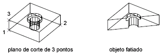

O plano de corte é definido com 2 ou 3 pontos, ao especificar um plano principal do UCS ou ao selecionar um objeto de superfície ou plano (mas não uma malha). É possível manter um lado ou os dois lados dos sólidos fatiados.

Define o plano de corte utilizando três pontos.
