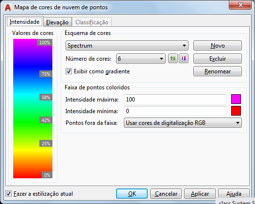

Para as estilizações de intensidade e elevação, é possível editar a faixa da cor ou os valores de gradiente de um esquema de cores e alterar os valores de mínimo/máximo para os quais os valores de cores são aplicados. Para a estilização de classificação, você pode atribuir a cor exibida para cada categoria de classificação.
Personalizar o esquema de cores para estilizações de intensidade e elevação

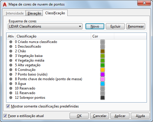

Personalizar o esquema de cores para a estilização de classificação
