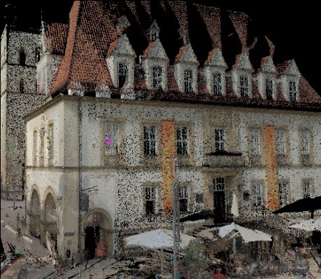

-  Cor obtida por scanner (RGB).Estiliza cada ponto com base nas cores de digitalização originais.

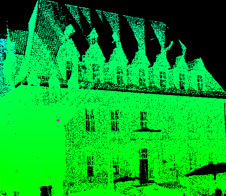

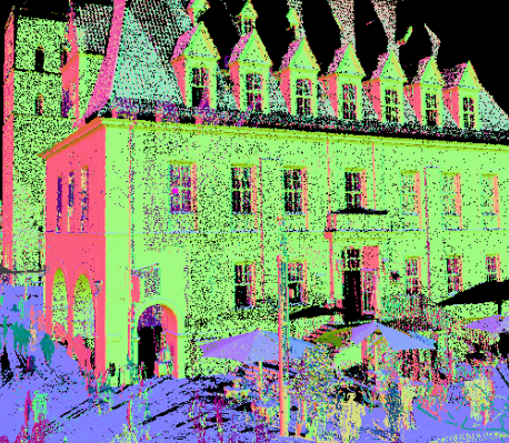

- Normal. Estiliza cada ponto com base na direção normal do ponto com base em um esquema de cores padrão que não pode ser editado. Quando uma nuvem de pontos é capturada durante a verificação, o vetor de direção normal pode ser calculado para cada ponto baseado nos pontos ao redor. Desta forma, o software do scanner infere áreas planas ou curvas; o normal de um ponto é um vetor perpendicular ao plano inferido ou superfície curva. Ao usar cores integradas para as direções X, Y e Z da nuvem de pontos, a estilização normal atribui uma dessas cores a cada ponto com base na direção do normal para aquele ponto. Quanto mais próximo da direção X, Y ou Z no desenho o normal for, mais próximo o ponto de cor estará da cor atribuída ao eixo.

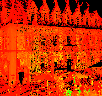

- Intensidade.Estiliza cada ponto com base no valor da intensidade de retorno do impulso de laser. Scanners identificam um valor de intensidade para cada ponto durante o processo de captura. Intensidade é uma medida de reflexibilidade de ponto, que pode variar dependendo da cor, da textura de superfície, do ângulo de superfície e do ambiente.

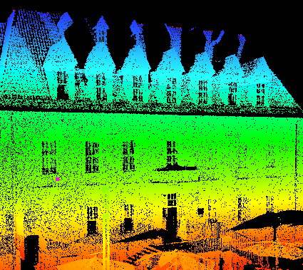

- Elevação. Estiliza cada ponto com base no valor de Z.
