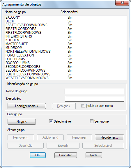

Exibe, identifica, nomeia e altera grupos de objetos.
As seguintes opções são exibidas.
Exibe os nomes dos grupos existentes.
Especifica se um grupo pode ser selecionado. Quando um grupo é selecionável, selecionando um objeto no grupo seleciona todo o grupo. Objetos em camadas bloqueadas ou congeladas não são selecionados. Quando a variável de sistema PICKSTYLE é definida como 0, nenhum grupo é selecionável.
Exibe o nome e a descrição (se houver) do grupo selecionado na lista Group Name.
Especifica o nome do grupo. Os nomes dos grupos podem ter até 31 caracteres e podem incluir letras, números e caracteres especiais como cifrão ($), hífen (-) e sublinhado (_), mas não espaços em branco. O nome é convertido para caracteres maiúsculos.
Exibe a descrição do grupo selecionado, se houver alguma.
Relaciona os grupos aos quais pertence um objeto.
A caixa de diálogo Group Member List é exibida, mostrando os grupos aos quais o objeto pertence.
Mostra os membros do grupo selecionado na área de desenho.
Especifica se os grupos sem nome são ou não relacionados. Quando essa opção está desativada, somente grupos nomeados são exibidos.
Especifica as propriedades de novos grupos.
Cria um novo grupo a partir dos objetos selecionados, utilizando o nome e a descrição sob Nome do grupo e Descrição.
Especifica que um novo grupo é selecionável.
Indica que um novo grupo não tem nome. Um nome padrão, *An, é atribuído para os grupos não nomeados. O n representa um número que aumenta a cada novo grupo.
Modifica grupos existentes.

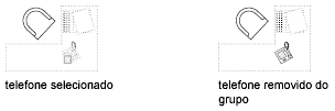

Remove objetos do grupo selecionado. Para utilizar esta opção, cancele a seleção da opção Selectable.
Se todos os objetos do grupo forem removidos, ele permanecerá definido. Você pode remover a definição do grupo do desenho utilizando a opção Explode.
Adiciona objetos ao grupo selecionado.
Renomeia o grupo selecionado com o nome digitado em Group Name, em Group Identification.
Exibe a caixa de diálogo Ordenar grupo, na qual é possível alterar a ordem numérica dos objetos dentro do grupo selecionado. Os objetos são numerados na ordem em que você os selecionou para serem incluídos no grupo. A reordenação é útil ao criar caminhos de ferramentas. Por exemplo, você pode alterar, a ordem em que as linhas horizontais e verticais são recortadas de um padrão de caminho de ferramentas.
É possível alterar a posição numérica de membros individuais do grupo ou intervalos de membros do grupo ou, ainda, inverter a ordem de todos os membros. O primeiro objeto de um grupo é o número 0 e não o número 1.
Atualiza a descrição do grupo selecionado com o nome digitado em Descrição. Você pode utilizar mais de 64 caracteres para um nome de descrição.
Exclui a definição do grupo selecionado. Os objetos do grupo permanecem no desenho.
Especifica se o grupo pode ser selecionado.
