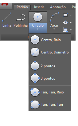

A opção padrão do comando CIRCULO requer especificar um ponto central e um raio.
As outras opções de círculo estão disponíveis no menu suspenso:
Como alternativa, você pode inserir CIRCULO ou C na janela de comando e clicar para selecionar uma opção. Se você fizer isso, é possível especificar um ponto central ou clicar em uma das opções de comando realçadas, como mostrado abaixo.

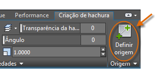

Quando você inicia o comando HACHURA, a faixa de opções exibe temporariamente a guia Criação de hachura. Nesta guia, você pode escolher entre mais de 70 padrões de hachura imperiais e ISO do mercado, além de várias opções especializadas.
O procedimento mais simples é escolher um padrão de hachura e uma escala na faixa de opções e clicar em qualquer área que esteja completamente delimitada por objetos. Você deve especificar o fator de escala para a hachura para controlar seu tamanho e espaçamento.

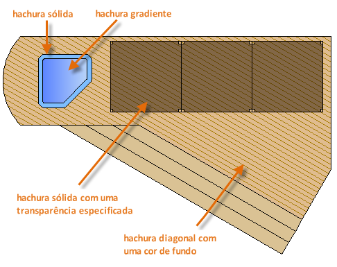

Veja alguns exemplos de como é possível usar hachuras com preenchimento sólido:
