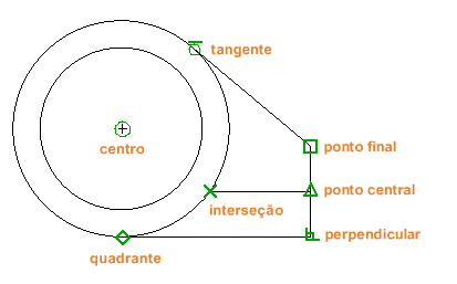

Até o momento, a maneira mais importante de especificar localizações precisas em objetos é utilizar snaps ao objeto. Na ilustração a seguir, diferentes tipos de snaps ao objeto são representados por marcadores.
Os snaps a objeto se tornam disponíveis durante um comando sempre que o AutoCAD solicitar que você especifique um ponto. Por exemplo, se você começar uma nova linha e mover o cursor para perto da extremidade de uma linha existente, o cursor fará automaticamente snap a ela.

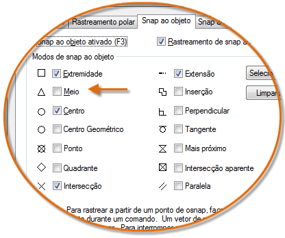

Insira o comando OSNAP para definir os snaps ao objeto padrão, que também são denominados snaps a objeto "em execução". Por exemplo, talvez você ache útil ativar Snap a objeto do meio por padrão.

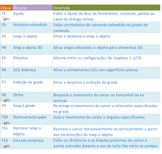

No teclado, todas as teclas de função têm atribuições no AutoCAD. As que são ativadas e desativadas mais comumente são indicadas com uma chave.
