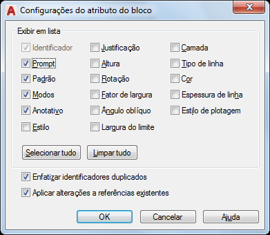

Controla a aparência da lista de atributos no Gerenciador de atributos do bloco.
As seguintes opções são exibidas.
Especifica as propriedades a serem exibidas na lista de atributos. Apenas aquelas selecionadas são exibidas na lista. A propriedade do identificador está sempre selecionada.
Seleciona todas as propriedades.
Limpa todas as propriedades.
Ativa e desativa a ênfase de identificadores duplicados. Se esta opção estiver selecionada, os identificadores de atributo duplicados são exibidos em vermelho na lista de atributos. Se esta opção estiver desmarcada, os identificadores duplicados não são enfatizados na lista de atributos.
Especifica se todas as instâncias existentes do bloco cujos atributos você está modificando serão atualizadas ou não. Se selecionada, atualiza todas as ocorrências do bloco com as novas definições de atributo. Se desmarcada, atualiza apenas as novas ocorrências do bloco com as novas definições de atributo.
Você pode escolher Sinc no Gerenciador de atributos do bloco para aplicar as alterações imediatamente às ocorrências de bloco existentes. Isso substitui temporariamente a opção Aplicar alterações nas referências existentes.
