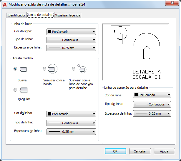

Guia Limite de detalhes (Gerenciador de estilo de vista para detalhe)
Define as propriedades da linha de fronteira, da aresta do modelo e da linha de conexão para detalhe de vistas de detalhe.
Lista de opções
As seguintes opções são exibidas.
Linha de limite
Cor da linha
Define a cor da linha de limite de detalhe. Se clicar em Selecionar cor (na parte inferior da Lista de cor), a caixa de diálogo Selecionar cor será exibida. Também é possível inserir um nome de cor ou número.
Tipo de linha
Define o tipo de linha para a linha de limite de detalhe. Se você clicar em Outro, a caixa de diálogo Selecionar tipo de linha é exibida.
Espessura de linha
Define a espessura de linha do limite de detalhe.
Aresta do modelo
Suave
Define como suaves as linhas de corte dos modelos de vistas de detalhe.
Suave com borda
Exibe uma borda em torno das vistas de detalhe e define como suaves as linhas de corte nos modelos apresentados em vistas de detalhe.
Suave com linha de conexão para detalhe
Exibe uma linha de conexão para detalhe entre o limite de detalhe e o limite da vista de detalhe. Além disso, exibe uma borda em torno das vistas de detalhe e define como suaves as linhas de corte em modelos apresentados em vistas de detalhe.
Irregular
Define como irregular as linhas de corte nos modelos em vistas de detalhe.
Cor da linha
Define a cor para a borda da vista de detalhe. Se clicar em Selecionar cor (na parte inferior da Lista de cor), a caixa de diálogo Selecionar cor será exibida. Também é possível inserir um nome de cor ou número.
Tipo de linha
Define o tipo de linha para a borda da vista de detalhe. Se você clicar em Outro, a caixa de diálogo Selecionar tipo de linha é exibida.
Espessura de linha
Define a espessura de linha da borda da vista de detalhe.
Linha de conexão para detalhe
Cor da linha
Define a cor da linha de conexão para detalhe. Se clicar em Selecionar cor (na parte inferior da Lista de cor), a caixa de diálogo Selecionar cor será exibida. Também é possível inserir um nome de cor ou número.
Tipo de linha
Define o tipo de linha para a linha de conexão para detalhe. Se você clicar em Outro, a caixa de diálogo Selecionar tipo de linha é exibida.
Espessura de linha
Define a espessura da linha de conexão para detalhe.
