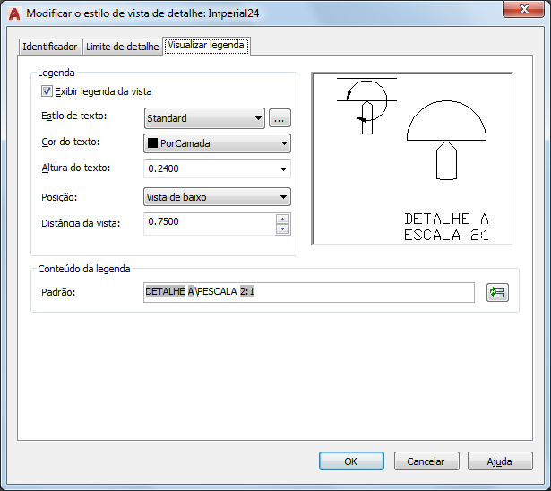

Define a visibilidade da legenda, as propriedades do texto da legenda, a localização da legenda e o conteúdo das legendas de vista de detalhe.
Lista de opções
As seguintes opções são exibidas.
Legenda
- Mostrar visualizar legenda
- Quando selecionada, exibe as legendas de vista em vistas de detalhe.
- Estilo de texto
- Especifica o estilo de texto a ser utilizado na legenda de vista de detalhe.
- Botão Estilo de texto
- Exibe a caixa de diálogo Estilo de texto, onde pode-se criar ou modificar estilos de texto.
- Cor de texto
- Especifica a cor a ser utilizada na legenda da vista de detalhe. Se clicar em Selecionar cor (na parte inferior da Lista de cor), a caixa de diálogo Selecionar cor será exibida. Você também pode inserir um nome de cor ou número.
- Altura de texto
- Especifica a altura da legenda de vista de detalhe.
- Posição da legenda
- Especifica o posicionamento da legenda de vista de detalhe, em relação à vista de detalhe.
- Distância da vista
- Especifica o espaço entre a borda da vista de detalhe e a legenda de vista de detalhe.
Conteúdos da legenda
- Padrão
- Especifica o conteúdo textual padrão para as legendas de vista de detalhe. Normalmente, são utilizados os seguintes campos em legendas de vista de detalhe.
- ViewDetailID - Avalia para o identificador da vista de detalhe.
- ViewScale - Avalia para a escala para a qual o detalhe é ampliado.
- ViewType - Sempre avalia para "detalhe", quando é utilizado em uma legenda de vista de detalhe.
- Exibe a caixa de diálogo Campo, com o campo categoria definido como Documentação do modelo. Ao sair da caixa de diálogo Campo, o campo selecionado é inserido na posição atual do cursor na caixa padrão. Se o cursor não estiver na caixa Padrão, todo o conteúdo da caixa Padrão será substituído.
