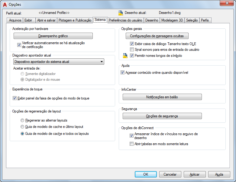

Controla as configurações do sistema.
Algumas opções exibidas acima não estão disponíveis no AutoCAD LT.
As seguintes opções são exibidas.
Controla as configurações relacionadas à configuração do sistema de exibição de gráficos. As configurações e seus nomes variam dependendo do produto.
Exibe uma caixa de diálogo de ajuste de desempenho de gráficos.
Controla as opções relacionadas ao dispositivo apontador.
Exibe uma lista dos drivers de dispositivo apontador disponíveis.
Especifica se o programa aceita entradas do mouse e de um digitalizador ou se ignora entradas do mouse quando um digitalizador estiver definido.
Altera o nome de usuário com as informações de login do Windows.
Esse nome é inserido quando é utilizado o marcador de data e hora (DATAREV) e é útil quando pessoas diferentes trabalham em um mesmo desenho. (Não está disponível no AutoCAD)
Exibe um painel com um botão que cancela operações com o teclado sensível ao toque, como a aplicação de zoom e efetuar o pan. (variável de sistema TOUCHMODE)
Especifica como a lista de exibição é atualizada na guia Modelo e nas guias de layout. Não está disponível no AutoCAD LT.
Para cada guia, a lista de exibição é atualizada pela regeneração do desenho, quando você alternar para essa guia ou pela gravação da lista de exibição na memória e regeneração somente dos objetos modificados, no momento em que alternar para essa guia. Alterar essas configurações pode melhorar o desempenho. (variável de sistema LAYOUTREGENCTL)
Regenera o desenho sempre que você alterna entre guias.
Para a guia Modelo e a última guia de layout transformada na guia atual, salva a lista de exibição na memória e suprime as regenerações quando você alterna entre essas duas guias.
Para todos os outros layouts, as regenerações ainda ocorrerão quando houver a alternância entre essas guias.
Regenera o desenho na primeira vez que você alterna para cada guia.
No restante da sessão do desenho, a lista de exibição será salva na memória e as regenerações serão suprimidas quando houver alternância entre essas guias.
Controla a exibição de mensagens previamente ocultas.
Exibe a caixa de diálogo Configurações de mensagem oculta.
Exibe a caixa de diálogo Tamanho de texto OLE quando os objetos OLE são inseridos nos desenhos.
Emite um sinal de alarme quando uma entrada inválida for detectada.
Define os parâmetros para nomes de objetos nomeados (como tipos de linha e camadas) armazenados nas tabelas de definição.
(variável de sistema EXTNAMES)
Controla se as informações na Ajuda vêm de uma fonte on-line ou local. A versão on-line é a mais atual.
Especifica se as informações são acessadas a partir do site da Autodesk ou de arquivos instalados localmente.
Ao usar a Ajuda on-line, as informações mais recentes e outros recursos atualizados estarão disponíveis.
Controla o conteúdo, a frequência e a duração das notificações em balão no canto superior direito da janela do aplicativo.
Exibe a caixa de diálogo Configurações do InfoCenter.
Fornece opções para controlar o modo como são carregados os arquivos que contêm código executável. (Não está disponível ou não é necessário no AutoCAD LT)
Exibe a caixa de diálogo Opções de segurança.
Controla as opções relacionadas à conectividade do banco de dados. Não está disponível no AutoCAD LT.
Armazena o índice do banco de dados no arquivo de desenho.
Esta opção aprimora o desempenho durante operações de Seleção de vínculo. Cancele a seleção dessa opção para diminuir o tamanho do arquivo de desenho e melhorar o processo de abertura dos desenhos com informações em banco de dados.
Especifica se as tabelas do banco de dados devem ser abertas no modo Somente leitura no arquivo de desenho.
