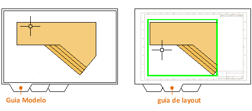

Como você já deve saber, é possível criar a geometria do seu modelo no espaço de modelo.
Originalmente, esse era o único espaço disponível no AutoCAD. Todas as notas, legendas, cotas, bordas do desenho e bloco da legenda também foram criados e dimensionados no espaço de modelo.

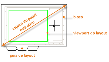

Após inserir o espaço do papel, você pode clicar na guia layout para acessar o espaço projetado especificamente para layouts e escala. Na ilustração a seguir, o espaço de papel está ativo. Há somente dois objetos no espaço de papel: um bloco de borda de desenho e uma viewport, que exibe a vista do espaço de modelo.
O trabalho com viewports de layout será descrito detalhadamente mais adiante neste tópico.

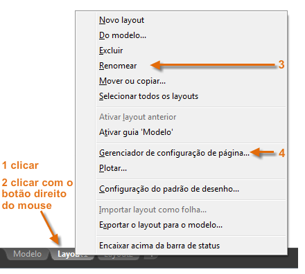

A primeira coisa que você deve fazer quando acessa uma guia de layout (1) é clicar com o botão direito do mouse na guia (2) para renomeá-la (3) com um nome mais específico do que Layout 1. Tamanho D de layout, ARCO D ou ANSI D pode ser uma boa escolha.
Em seguida, abra o Gerenciador de configuração de página (4) para alterar o tamanho do papel exibido na guia de layout.
Nota: Talvez você esteja se perguntando por que há duas entradas na lista para cada tamanho de folha. Isto ocorre porque algumas impressoras e plotadoras não reconhecem a configuração da orientação do desenho.

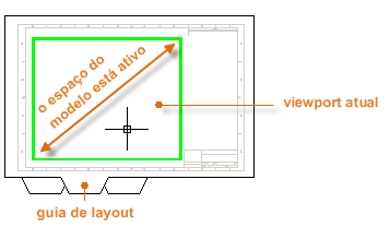

Uma viewport de layout é um objeto que foi criado no espaço de papel para exibir uma vista dimensionada do espaço de modelo. É como se fosse um monitor de TV de circuito fechado que exibe uma parte do espaço de modelo. Na ilustração, o espaço de modelo está ativo e acessível na viewport de layout atual.
Em um layout, quando o espaço de modelo está ativo, é possível efetuar pan e zoom e todas as outras coisas que você poderia fazer na guia Modelo.
Importante: É possível alternar entre o espaço de papel e o espaço de modelo clicando duas vezes dentro ou fora da viewport de layout.

  2. Por padrão, o espaço de papel está ativo, portanto, clique duas vezes na viewport de layout para tornar o espaço de modelo ativo. Observe que a aresta da viewport de layout se torna mais grossa em função da ação de alternar para o espaço de modelo.
  3. Diminua o zoom e centralize a vista do espaço de modelo ao efetuar o pan. No entanto, a vista exibida ainda não está definida para a escala correta.
  4. Clique duas vezes fora da viewport de layout para tornar o espaço de papel ativo novamente.

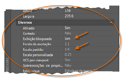

  5. Abra a paleta Propriedades e clique para selecionar a aresta da viewport de layout.
  6. Na paleta Propriedades, especifique uma escala padrão de 1/4" = 1'-0" na lista suspensa. Essa ação dimensiona a vista do espaço de modelo de forma precisa para o tamanho D. Também é possível definir a propriedade Exibição bloqueada de Não para Sim. Isso impede que alterações de exibição não intencionais sejam aplicadas à vista.
