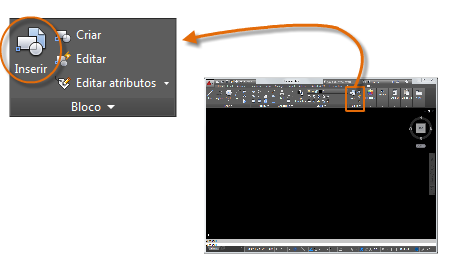

Normalmente, cada um desses blocos é um arquivo de desenho individual, possivelmente salvos em uma pasta com arquivos de desenho parecidos. Quando você precisar inserir um bloco no arquivo de desenho atual, utilize o comando INSERIR (ou insira I na janela de comando).
Na primeira vez que você inserir o desenho como um bloco, você deve clicar em Procurar para localizar o arquivo de desenho. Organize seus blocos em pastas fáceis de achar.
Uma vez inserido, a definição de bloco é armazenada no desenho atual. A partir daí, você pode escolher·um na lista suspensa Nome sem precisar clicar no botão Procurar.

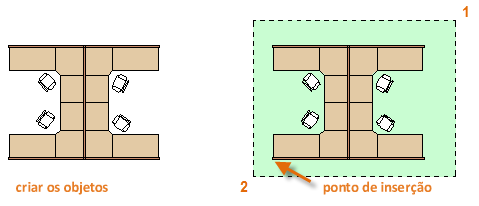

Quando você insere um bloco, ele é anexado ao cursor no ponto indicado. Essa localização é denominada ponto de inserção. Por padrão, o ponto de inserção é o ponto de origem (0,0) do desenho original.

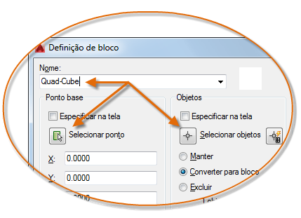

Em vez de criar um arquivo de desenho para inserir como um bloco, talvez você queira criar uma definição de bloco diretamente no desenho atual. Utilize este método se não quiser inserir o bloco em nenhum outro desenho. Neste caso, utilize o comando BLOCO para criar a definição de bloco.
Por exemplo, você pode criar um módulo para um projeto de um pequeno cômodo.
Você pode inserir as informações para as etapas 3, 4 e 5 na caixa de diálogo Definição de bloco, em qualquer ordem.
Depois que você cria a definição de bloco, é possível inserir, copiar e rotacionar o bloco, conforme necessário.
