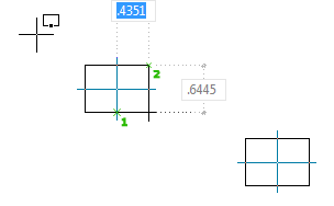

AMRECTBY (comando)
Cria um retângulo, usando o ponto central da base como ponto inicial e especificando um ponto de vértice.
Pesquisa
Pode ser selecionado um ponto inicial adequado (um canto, o ponto médio da base, o ponto médio da altura ou o centro do retângulo) e especificada a altura e a base usando a indicação de valores de distância na dica de ferramentas que exibe as cotas do retângulo. Também pode ser alterada a forma dos cantos e controlado se são desenhadas linhas de centro com o retângulo.
Lista de prompts
Os seguintes prompts são exibidos.
Especificar ponto central da base
Especifica o ponto central do lado horizontal do retângulo.
Especificar outro ponto de canto
Especifica um ponto de canto do retângulo que está no lado oposto do ponto central especificado anteriormente.
