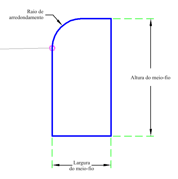

CurbWallRadius
A submontagem CurbWallRadius é utilizada como uma parede de meio-fio com uma norma 6" (0,15 m) / 12" (0.30 m) com a entrada definida pelo usuário para múltiplas larguras e para o raio do meio-fio.

Largura do meio-fio
Largura do meio-fio. Numérico, positivo
0,5 pés
0,15 m
Altura do meio-fio
Altura do meio-fio. Numérico, positivo
1 pé
0,30 m
Arredondamento do raio
Raio para o arredondamento na frente do meio-fio. Numérico, positivo
0,5 pés
0,15 m

Raio utilizado
Raio resolvido do meio-fio. Numérico, positivo
Comportamento
Os vínculos do meio-fio são inseridos com base nas dimensões dos parâmetros de entrada. Todas as dimensões devem ter valores positivos diferentes de zero para obter os melhores resultados. Os parâmetros são verificadas para garantir que o raio de entrada irá fornecer um resultado válido.
Para fornecer uma solução matematicamente possível, a submontagem irá comparar o raio com a largura e a altura inserida. Se a largura ou altura for menor do que o raio, então a metade do valor menor da largura ou altura será usado.
A submontagem gera a forma para um meio-fio simples com raio, com o ponto de anexação na parte inferior do raio do meio-fio.

P1 Anexação Ponto de anexação do meio-fio
P2 Face_Curb, Referência Face do meio-fio
P3 Referência
P4 Back_Curb Traseira de meio-fio
P5 Topo
L1 Meio-fio, Referência Meio-fio abaixo do ponto de anexação
L2 Referência
L3 CurbBack Traseira de meio-fio
L4 - L5 Topo
S1 Meio-fio
