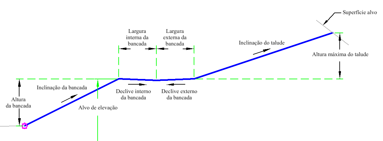

A submontagem BasicBenchTargetElevations insere vínculos para criar inclinações coletoras de corte ou aterro com bancadas repetidas como necessário.
Você pode definir uma largura e profundidade do pântano nas bancadas, assim como alvo e elevação no ponto da bancada. Esta submontagem utiliza a funcionalidade ciclo para repetir um determinado número de vezes até uma elevação alvo, que pode ser encontrada em um perfil ou em uma linha de recurso, e está localizada e termina com um vínculo de talude.
Especifique uma altura máxima do talude e se a distância vertical entre o ponto de inserção e a superfície de destino for maior do que a altura máxima do talude especificada, então a bancada ocorre usando a altura, inclinação, nivelamento e largura especificada da bancada; esta operação se repete até que o alvo da elevação for encontrado.
Se a elevação alvo não for encontrada após a operação ter sido repetida por um determinado número de vezes, a submontagem irá terminar usando um vínculo de talude até atingir a superfície de destino. Se a distância vertical entre o ponto de inserção e a superfície de destino for menor do que a altura máxima do talude, então não há nenhuma bancada e um link de talude é colocado.
Se a superfície de destino não for encontrada após a operação ter sido repetida por um determinado número de vezes, a submontagem irá terminar usando um vínculo de talude até que alcance a superfície de destino.

O ponto de articulação inicial é definido no ponto de anexação. A elevação do ponto de articulação é comparada à superfície alvo para determinar se a seção está na condição de corte ou preenchimento. Uma interceptação é calculada para a superfície alvo usando a inclinação do determinado talude. Se a altura para a interceptação exceder a Altura máxima do talude o alvo da elevação, o vínculo com a Altura da bancada será inserido e bancada será adicionada. O ponto de articulação é redefinido para a margem externa do banco e o processo é repetido até que um vínculo de talude seja encontrado e que não exceda a altura máxima do talude.
Esta submontagem contém um definição de contorno composta de L2, L3 e L4 que é repetida até atingir a superfície de destino ou até que ela for repetida um máximo de 10 vezes.
