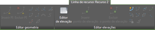

Quando a linha de recurso estiver vinculada de forma dinâmica com um corredor, a maioria dos comandos de edição da linha de recurso não estão disponíveis a partir da faixa de opções. A ilustração a seguir mostra os painéis de edição na guia contextual da faixa de opções Linha de recurso quando uma linha de recurso dinâmica estiver selecionada. Você pode usar o Editor de elevação e a Edição rápida de elevação para exibir os dados, mas não para editá-los.
