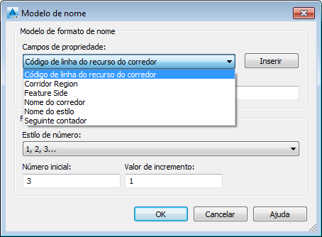

Nome
Especifica o nome da linha do recurso. Selecione a caixa de seleção e clique em para abrir a caixa de diálogo Nome de modelo.
Além disso, para as propriedades Nome do estilo e Próximo contador, é possível especificar diversas propriedades para os nomes de linha do recurso que ajudam a identificá-las em relação ao corredor principal, incluindo o Código da linha do recurso do corredor, Nome do corredor, Região do corredor Lado do recurso.
