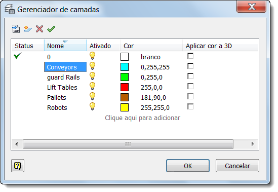

Com camadas, é possível criar, renomear, ativar/desativar a visibilidade, atribuir cores e excluir camadas de seus recursos 3D no layout do Inventor Factory usando uma caixa de diálogo. As camadas também podem ser importadas a partir de um DWG existente.
Acesso: Guia Fábrica painel Layout Gerenciador de camadas
Clique para criar uma nova camada. O nome da camada é exibido na lista de camadas como Camada1. Troque Camada1 pelo nome que você escolheu. Um nome de camada pode conter espaços, mas não pode incluir os seguintes caracteres: <> / \ ": ;? * | = '.
Selecione um nome na lista de camadas e clique nesse botão para defini-lo como o atual.
Selecione um nome na lista de camadas e clique nesse botão para excluí-lo. A camada 0 não pode ser excluída. Além disso, camadas que contêm recursos não podem ser excluídas.
Clique nesse botão para exibir a caixa de diálogo Importar camadas. Navegue até o arquivo de desenho (DWG) que contém as camadas que você deseja importar para o layout atual do Inventor Factory e selecione-o.
Indica que a camada está ativada e visível. Clique nesse ícone para desativar a camada.
Indica que a camada está desativada e invisível. Clique nesse ícone para ativar a camada.
Exibe a cor atribuída à camada. Clique nesse botão para exibir a paleta de cores onde você pode atribuir ou reatribuir uma cor a uma camada.
Aplique a cor da camada para os recursos na camada.
