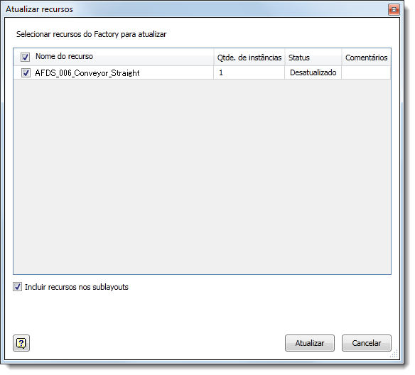

Para atualizar os recursos em um layout:
  1. Usando o Gerador de recursos, faça as alterações necessárias no recurso que você precisa editar e publique-o.
  2. Abra o layout no qual você posicionou o recurso.
  3. Clique em Atualizar recursos na faixa de opções do Factory para exibir uma lista de recursos desatualizados.
  4. Clique na caixa de seleção próxima aos recursos posicionados para atualizar. Ao passar o mouse em qualquer lugar em uma linha, os recursos correspondentes no layout são destacados para ajudar a identificar facilmente o que será alterado.
  5. Clique na caixa de seleção Incluir recursos nos sublayouts para também atualizar os recursos que são colocados nas submontagens.
  6. Clique em Atualizar. O status será alterado para Bem-sucedido quando as atualizações de recurso forem concluídas. Se uma atualização falhar, passe o mouse sobre o status para visualizar o motivo.
