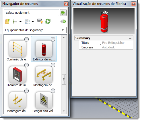

O Navegador de recursos fornece acesso aos Recursos do sistema, Recursos do usuário, Recursos com base na nuvem e aos resultados da pesquisa de recursos.
Acesso:
Guia Fábrica
painel Ferramentas
Paletas e, a seguir, clique em Navegador de recursos
O Navegador de recursos é composto pelo seguinte:
| Pesquisa | Insira o nome do recurso que você está procurando na caixa de texto Pesquisa. À medida que você insere caracteres, uma lista de soluções correspondentes é fornecida. Quanto mais caracteres você inserir, mais refinada se torna a lista. |
Clique nesse botão para iniciar a pesquisa usando a frase de pesquisa inserida. |
Suba um nível de pasta. |
Há dois estilos de visualização do navegador - Miniatura(o padrão) e Árvore. Clique na seta para baixo no menu suspenso e selecione seu método de visualização preferido. |
Clique para exibir um menu suspenso com opções para classificar os recursos por tipo, nome ou data de modificação. Você pode optar por classificar os recursos em ordem crescente (o padrão) ou decrescente. |
Ative e desative as dicas de ferramentas no navegador. |
Clique para atualizar o conteúdo do navegador. |
Indica o número de definição das variantes de recurso. |

| Visualizar recurso |
Clique com o botão direito do mouse um recurso no Navegador de recursos e clique em Visualizar no menu pop-up de contexto para ver o recurso em exibição 3D ampliada. Pressione e segure o botão esquerdo do mouse enquanto move o mouse para girar dinamicamente o recurso na janela de Visualização. Também é possível utilizar a roda de rolagem do mouse para aproximar dinamicamente e afastar o zoom.
