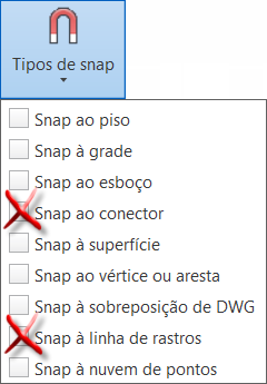

Reposicionar com os tipos de snap
O posicionamento linear preciso de um componente de fábrica ao longo dos eixos X, Y ou Z também pode ser obtido com um tipo de snap. Todos os tipos de vértice (ponto, ponto do esboço, ponto de nuvem de pontos, vértice, etc.) são selecionáveis pelo uso desse método.
Restrição: É possível efetuar o snap somente de arestas ou faces perpendiculares ao eixo de reposição atual. Além disso, os tipos de snap Snap ao conector e Snap à linha de rastros não são aceitos.
