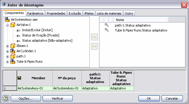

Na faixa de opções, clique na guia Tubos e tubulações
painel iPart/iAssembly
Autor do iPart/iAssembly. É exibido o nome do arquivo da montagem de trechos principais na lista de objetos que é, por padrão, Tube & Pipe Runs. Na tabela de configuração é selecionada automaticamente o status adaptativo.
Nota: A linha de configuração em verde indica a configuração ativa.
- Opcionalmente, clique em Nome para personalizar o número de peça e o nome do membro para a configuração da montagem. Neste exercício, utilize a nomenclatura padrão.

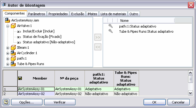

- Na tabela de configuração, clique com o botão direito do mouse em um número de linha e selecione Inserir linha.
Será criada uma nova configuração, AirSystemAssy-02. Por padrão, a montagem de trechos principais não é adaptativa, como é indicado na coluna Trechos de tubos e tubulações.
- Clique em Ok para fechar a caixa de diálogo Criar iAssembly e salvar a montagem superior.

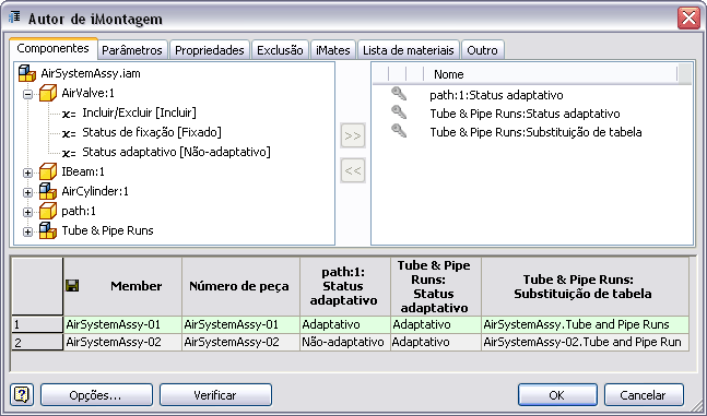

- No navegador Modelo, clique duas vezes em Tabela e verifique o seguinte para a montagem de trechos principais:
- A coluna de status adaptativo tem o valor Adaptativas na nova configuração.
- Adicionou-se a coluna Substituição de tabela à tabela de configuração.
- O conjunto intercambiável de tubos e tubulações foi iniciado com dois membros de montagem de trechos principais para que possa ser alterado pela linha de configuração desejada usando a lista suspensa Substituição de tabela.
