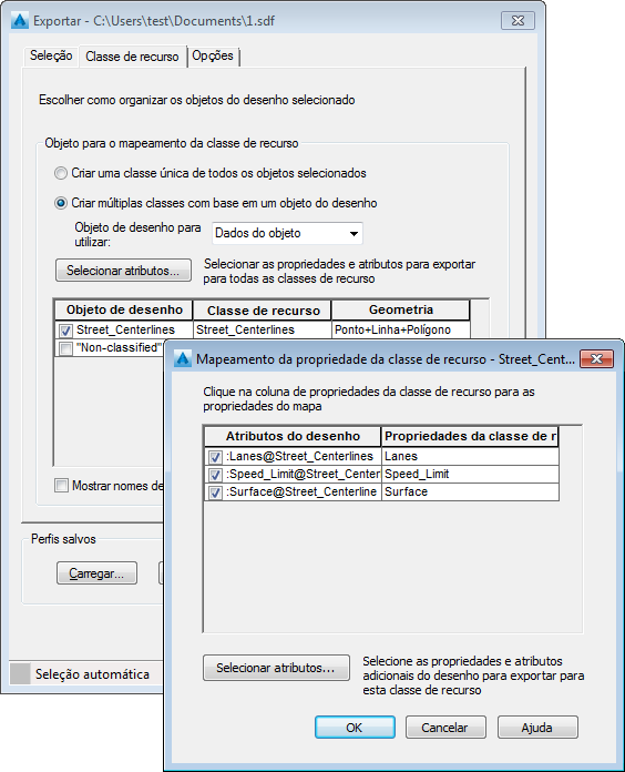

O desenho utilizado na Lição 2: Limpar seus desenhos contém dados de objeto . Dados de objeto consistem em atributos de objetos do mundo real que os objetos de desenho representam. Os dados do objeto são armazenados no mapa em si e são associados com objetos de desenho individuais.
Ao exportar objetos de desenho, é possível utilizar dados de objeto para criar classes de recurso em um arquivo SDF. As classes de recurso resultantes têm propriedades que correspondem aos atributos de dados de objeto.
Neste exercício, as linhas de centro da rua no desenho têm três atributos de dados de objeto: Pistas, Limite_de_velocidade e Superfície.

Para exportar objetos de desenho para SDF
Os dados de objeto para Street_Centerlines tem três atributos: Pistas, Limite_de_velocidade e Superfície.
