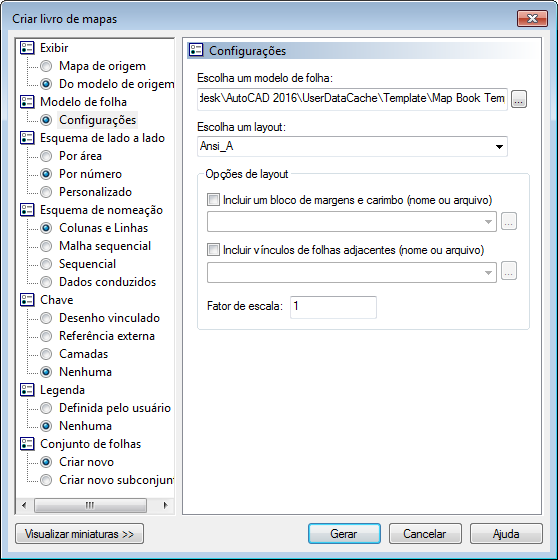

  3. Alterne o Painel de tarefas para Livro de mapas e clique em NovoLivro de mapas.
    Cada item na esquerda exibe as configurações na direita.
  4. Na caixa de diálogo Criar livro de mapas, para Origem, clique em Espaço do modelo. Opcionalmente, altere o Nome do livro de mapas.
  5. Para o Modelo da folha, faça o seguinte:
    • Clique em Configurações.
    • Clique no botão Procurar para Escolher um modelo de folha e navegue para o modelo salvo criado (Modelo de livro de mapas - Inset.dwt).
      Se a caixa de diálogo não exibir o diretório de modelos, navegue para C:\Documents and Settings\seu_nome\Local Settings\Application Data\Autodesk\AutoCAD Map 3D 2017\R18.2\ptb\Template.
    • Deixe o layout definido para Ansi_A.
    • Para as Opções de layout, selecione Incluir um bloco de margens e carimbo (Nome ou arquivo) e Incluir vínculos de folhas adjacentes (Nome ou arquivo).
    • Para o bloco de margens e carimbo, clique na seta para baixo e clique em Bloco de título. Para vínculos de folhas adjacentes, clique na seta para baixo e clique em Adjacent_Arrow_4.
    • Defina o fator de escala para 5000.
      Nota: Se não definir o Fator de escala, o livro de mapas irá compor um grande número de miniaturas. Certifique-se de defini-lo para 5000.
  6. Para Esquema de miniaturas, faça o seguinte:
    • Clique em Por área.
    • Clique em Selecionar área para miniatura e arraste um retângulo em torno da extensões do mapa.
    • Deixe as demais configurações definidas para seus valores padrão.
  7. Para Esquema de denominação, clique em Colunas e linhas. Deixe as configurações definidas para seus valores padrão.
  8. Para Chave, clique em Referência externa. Navegue para o mapa da vista principal criado no exercício anterior e o selecione.
    A viewport do mapa principal irá exibir o mapa principal gerado no exercício anterior.
  9. Para Legenda, clique em Exibição de mapa.
    A viewport de Legenda irá exibir a legenda gerada no exercício anterior.
  10. Para Conjunto de folhas, clique em Criar novo.
    Não gere o mapa ainda. Deixe a caixa de diálogo aberta para o próximo exercício.
