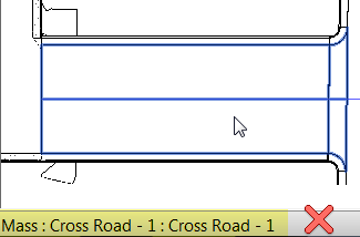

Solução: mova o cursor na vista até que ele realce um item. Verifique a mensagem da barra de status; ela indica a categoria, a família e o tipo de item.
Se a mensagem de status indicar que o item realçado é da categoria de topografia ou de massa, não clique para selecionar o item.

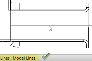

Em vez disso, mova o cursor para mais perto da linha hospedeira para o elemento que desejar modificar. Efetue o zoom na vista, se necessário, ou pressione Tab para navegar entre os elementos próximos. Observe a mensagem de status. Quando ele exibe “Linhas: linhas de modelo" ou “Linhas: linhas de detalhe," clique para selecioná-lo.
