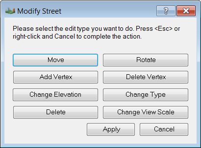

  3. Na caixa de diálogo Modify (Modificar), selecione a ferramenta desejada.
    A imagem a seguir mostra a caixa de diálogo Modify Street (Modificar a rua). A caixa de diálogo Modify (Modificar) de algumas ferramentas do Site Designer é ligeiramente diferente.
