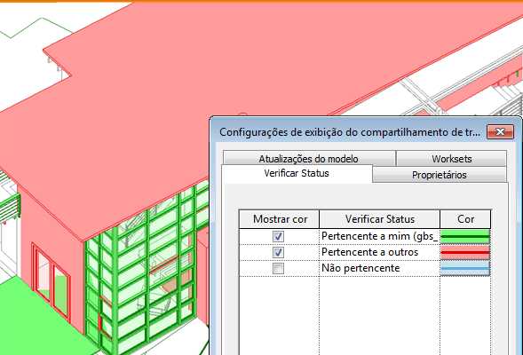

É possível distinguir visualmente com compartilhamento de trabalho o status de check-out do elemento. Aplique cor aos elementos que são de propriedade de todos os membros da equipe.
Para distinguir visualmente o status de check-out
Status do check-out.
O status do check-out é exibido.
Para atribuir cor ao status de check-out
Configurações de exibição do compartilhamento de trabalho.
A cor especificada para o status de check-out do proprietário correspondente é exibida no modelo.
