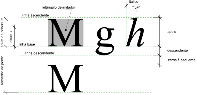

Medição do texto
O método para medir o tamanho do texto foi alterado para que o parâmetro Tamanho do texto represente com mais precisão a altura de uma letra maiúscula (similar ao AutoCAD). Anteriormente, o Revit media o tamanho do texto a partir da linha base da fonte para a linha ascendente. Como a maioria dos caracteres não se estendem para a linha ascendente, a medição física da fonte pode não produzir os resultados esperados.
O tamanho do texto agora informa o uso da altura limite, que é medida desde a linha base até a parte superior da letra M maiúscula. É importante observar que muitos caracteres asiáticos são um pouco mais alto do que a letra M maiúscula, portanto, estes caracteres aparecem mais altos do que o valor do parâmetro de tamanho do texto nas fontes ocidentais. Ajuste o parâmetro de tamanho do texto para deixar estes caracteres na altura desejada.
Esta alteração afeta todos os textos no Revit. Após atualizar um modelo, revise todas as vistas e folhas para verificar as alterações em suas instâncias de texto.
Nota: Assegure-se de que as fontes apropriadas estejam instalados ao abrir um modelo atualizado. As fontes substituídas irão alterar o tamanho do texto devido a alterações no tamanho da fonte.
