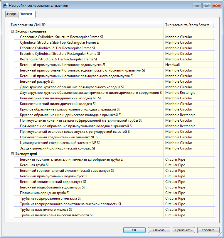

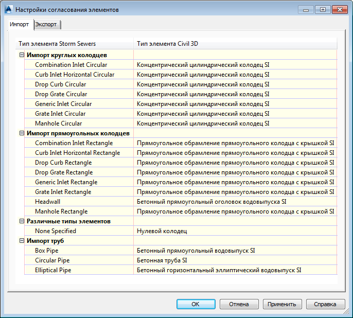

Параметры сопоставления элементов по умолчанию находятся в параметрах элементов для трубопроводных сетей в разделе "Параметры переноса в Storm Sewers по умолчанию".
Для большинства пользователей наилучшие результаты достигаются с использованием идентичных настроек для сопоставления при экспорте и импорте. В противном случае при импорте будет использовано другое семейство элементов.
На вкладке "Экспорт", как показано ниже, можно выбрать любые доступные типы элементов Storm Sewers (справа) для сопоставления с каждым типом элементов AutoCAD Civil 3D из текущего каталога элементов. Отображаемые типы элементов AutoCAD Civil 3D обновляются с учетом изменений, внесенных в каталог элементов.
На вкладке "Импорт" можно выбрать семейство элементов AutoCAD Civil 3D (справа), которое будет использоваться для каждого доступного типа элементов Storm Sewers. Типы элементов Storm Sewers представлены в фиксированном списке. Такое сопоставление должно соответствовать сопоставлению при экспорте без изменения семейств элементов.
Большинство новых колодцев в Storm and Sanitary Analysis экспортируется в виде прямоугольного объекта 1,2 на 1,2 метра в файле STM. При этом возможно несоответствие типам элементов, первоначально импортированным в виде круглых колодцев (если для параметра "Использовать идентификатор импортированного элемента для семейства элементов" установлено значение "Нет"). Одним из возможных решений является сопоставление прямоугольных элементов Storm Sewers и круговых элементов Storm Sewers с тем же типом элементов AutoCAD Civil 3D. Однако при настройке этого параметра с учетом такой стратегии однозначное сопоставление типов элементов Storm Sewers и AutoCAD Civil 3D будет невозможно.
Сопоставление типа элементов STM с типом элементов Storm and Sanitary Analysis определено в программе. В следующей таблице показано использование значений в Storm and Sanitary Analysis. Слева направо показаны типы элементов STM при импорте в Storm and Sanitary Analysis и последующем экспорте в файл STM:

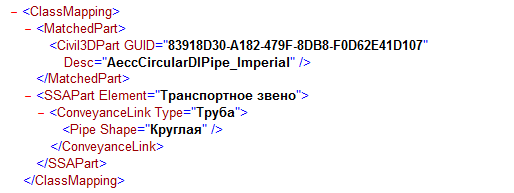

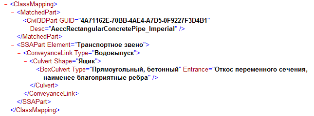

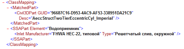

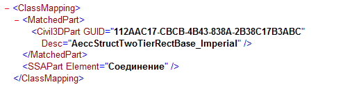

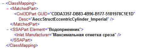

Файл XML сопоставления элементов состоит из двух частей:
  • Раздел элемента AutoCAD Civil 3D (MatchedPart)
  • Раздел элемента Storm and Sanitary Analysis (SSAPart)

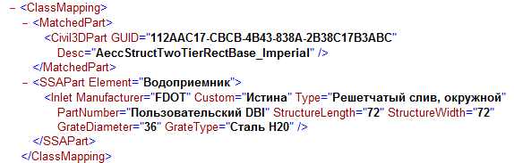

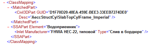

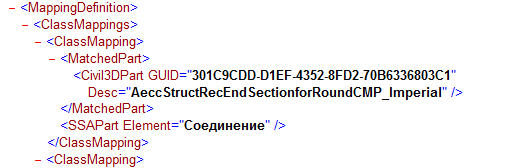

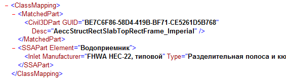

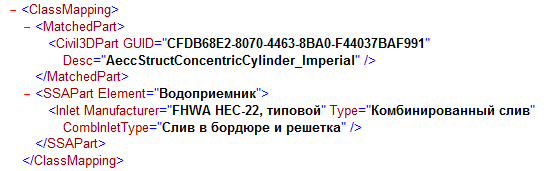

Раздел файла XML "Сопоставляемый элемент в AutoCAD Civil 3D" размещается между тегами <MatchedPart> и </MatchedPart>. Для каждого элемента или нескольких элементов AutoCAD Civil 3D идентификатор элемента (GUID семейства элементов) и описание элемента будут находится в конструкции сопоставляемого элемента.
Для каждого соответствия в <ClassMapping> должен быть найден отдельный элемент SSA.
Ниже приводится пример файла XML сопоставления элементов. В данном примере показано сопоставление пользовательского семейства элементов AutoCAD Civil 3D "InltCurb1" со сливом в бордюре FDOT типа 1, найденным в Storm and Sanitary Analysis.
<ClassMapping>
    <MatchedPart>
      <Civil3DPart GUID = "260FBCAD-7BFC-4DC4-AD9C-84D552C799F5" Desc = "InltCurb1"/>
    </MatchedPart>
    <SSAPart Element = "Inlet">
      <Inlet Manufacturer = "FDOT" PartNumber = "Curb Inlet - Type 1"/>
    </SSAPart>
</ClassMapping>
Использование атрибута "Пользовательский"
Сопоставляемый элемент SSA может быть специфичным или типовым. Если фиксированный элемент Storm and Sanitary Analysis не соответствует требованиям пользователя, установите для атрибута "Пользовательский" значение "True". Это позволит изменять некоторые жестко заданные значения элемента и осуществлять управление специфичными параметрами в Storm and Sanitary Analysis.

В следующих примерах показаны элементы AutoCAD Civil 3D, которые сопоставляются с элементами Storm and Sanitary Analysis различных типов. Полужирным шрифтом выделены атрибуты, которые для обеспечения корректного сопоставления требуют корректировки. Элементы, выделенные красным цветом, соответствуют именам тегов схемы и не предполагают изменений при использовании с одним типом элементов.
Этот формат также используется для большинства других элементов, за исключением водоприемников и транспортных звеньев. Например, соединения можно заменить требуемым типом элементов: "Вместимость", "Водовыпуск", "Отвод потока" и т. д.
Соединения (или другие узлы)
Комбинированный слив
Слив в бордюре

Максимальное сечение захвата
Слив на разделительной полосе и в кювете
Транспортное звено: труба
Возможные типы транспортного звена: труба, открытый канал, прямоугольный или прямой.
Форма зависит от выбранного типа (см. список доступных форм для каждого типа в Storm and Sanitary Analysis).
Транспортное звено: прямоугольный (с атрибутами прямоугольного сечения и входного отверстия)
Особый случай: настраиваемые сливы
Слив в Storm and Sanitary Analysis является особым случаем, поскольку имеются дополнительные "размерные" атрибуты, которые можно использовать для сопоставления с элементом каталога по более точным критериям. Для получения дополнительной информации см. указанный выше файл SSA_Mapping_Definition.docx. Убедитесь в том, что при сопоставлении используются соответствующие атрибуты для конкретного элемента в Storm and Sanitary Analysis.
Пример (в данном примере сопоставляется пользовательская круглая решетка FDOT с пользовательскими атрибутами)

  2. Откройте диалоговое окно "Параметры элементов трубопроводной сети" и проверьте параметры сопоставления элементов. На вкладке "Экспорт":
    • Бетонная труба сопоставляется с круглой трубой
    • Труба из полиэтилена высокой плотности сопоставляется с круглой трубой
    Это означает, что оба типа труб будут экспортированы в тип "Круглая труба".
  3. На вкладке "Импорт" в разделе "Импорт труб" трубы круглого сечения соответствуют только одному типу - "Бетонная труба".
    Это означает, что по умолчанию небетонные круглые трубы, например, трубы из гофрированного полиэтилена высокой плотности при импорте заменяются бетонными трубами. В следующем примере показан способ настройки файла XML сопоставления элементов с сохранением типа трубы при импорте.
