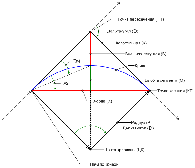

На следующей иллюстрации показаны параметры кривой, используемые в AutoCAD Civil 3D.

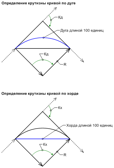

- Определение степени кривизны
Указывает, чем определяется степень кривизны, — дугой или хордой.
- Определение хорды: степень кривизны определяется хордой. Данный параметр используется, если кривая является закруглением железнодорожного пути. Для закругления железнодорожного пути степень кривизны — это угол при центре круговой кривой, стягиваемый хордой в 100 единиц.
- Определение дуги: степень кривизны определяется дугой. Данный параметр используется, если кривая является закруглением дорожного полотна. Для закругления дорожного полотна степень кривой - это центральный угол, стягиваемый дугой окружности в 100 единиц.
На следующей иллюстрации показано определение степени кривой для дуг и хорд.

- Радиус: Фиксируется радиус.
- "Дельта-угол": определяет фиксацию дельта-угла.
- Степень кривизны
Значение степени кривизны.
- Дельта-угол
Дельта-угол кривой. Данный параметр невозможно изменить, если дельта-угол задан как "Фиксированное свойство".
- Радиус
Радиус кривой. Данный параметр невозможно изменить, если радиус задан как "Фиксированное свойство".
- Длина прямого участка
Длина прямого участка кривой.
- Длина дуги
Длина дуги кривой.
- Длина хорды
Длина хорды кривой.
- Внешнее расстояние
Длина внешней секущей для кривой.
- Высота сегмента
Значение высоты сегмента кривой.
