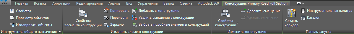

Контекстные вкладки, связанные с выбором объектов (зеленые)
Контекстные вкладки, отображаемые при выборе объекта, имеют зеленый цвет фона. Например, при выборе объекта-конструкции отображается контекстная вкладка "Конструкция". Эта вкладка имеет зеленый цвет фона.
Ниже на иллюстрации приведена контекстная вкладка, отображаемая при выборе объекта-конструкции.

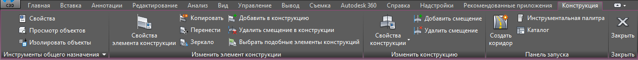

Контекстные вкладки, отображаемые при отсутствии выбора объекта (пурпурные)
Контекстные вкладки, отображаемые в случае, когда ни один объект не выбран, имеют пурпурный цвет фона. Например, при нажатии кнопки "Конструкция" на вкладке "Редактирование" отображается не связанная с выбором объекта контекстная вкладка "Конструкция" пурпурного цвета. Эта вкладка дает доступ ко всем связанным с конструкциями командам, при этом нет необходимости выбирать какую-либо конструкцию в чертеже.
Ниже на иллюстрации представлен пример контекстной вкладки, отображаемой в случае, когда не выбран ни один объект.
Контекстные вкладки, отображаемые при отсутствии выбора объекта, снабжены кнопкой "Закрыть", которая позволяет их закрывать. Если объект выбирается, когда отображена вкладка, выводимая при отсутствии выбора объекта, эта вкладка автоматически закрывается и заменяется контекстной вкладкой, отображаемой при выборе объекта.

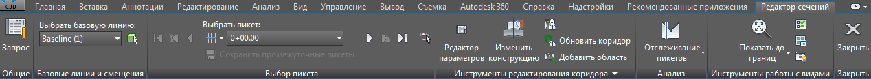

Вкладка "Редактор сечений" (голубая)
Поскольку вкладка "Редактор сечений" на ленте несколько отличается по своему поведению от ранее описанных двух типов вкладок, она обладает собственным, уникальным цветом фона — синим.
