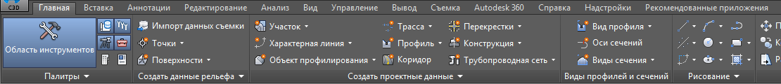

Лента AutoCAD Civil 3D является основным элементом пользовательского интерфейса, который обеспечивает доступ к командам и функциям.
Имеющиеся на ленте команды сгруппированы на вкладках. На каждой вкладке имеется несколько панелей.
Обычно лента по умолчанию включена (отображена). Включать и отключать ее отображение можно с помощью команд "Ribbon" и "RibbonClose".
Существует два основных типа вкладок ленты: статические и контекстные.
Статические вкладки ленты всегда отображаются, если лента включена.

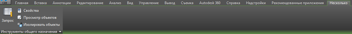

При одновременном выборе нескольких типов объектов на ленте отображается контекстная вкладка "Несколько объектов". Например, если выбрать и объект-трубопроводную сеть, и объект-трассу, отобразится вкладка "Несколько объектов".
