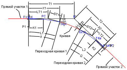

При проектировании и разметке переходных кривых часто используются такие параметры как L (длина переходной кривой) и R (радиус круговой кривой).
На следующей иллюстрации показаны различные параметры переходной кривой:
Параметр переходной кривой Описание
i1 Центральный угол переходной кривой L1, т.е. собственно угол переходной кривой.
i2 Центральный угол переходной кривой L2, т.е. собственно угол переходной кривой.
T1 Общая длина касательной от ТП до TS.
T2 Общая длина касательной от ТП до ST.
X1 Длина касательной от TS, измеренная в SC.
X2 Длина касательной от ST, измеренная в CS.
Y1 Расстояние смещения касательной от TS, измеренное в SC.
Y2 Расстояние смещения касательной от CS, измеренное в ST.
P1 Смещение исходной касательной в точке PC сместившейся кривой.
P2 Смещение исходной касательной в точке PT сместившейся кривой.
K1 Абсцисса PC, сдвинутой относительно TS.
K2 Абсцисса PT, сдвинутой относительно ST.
LT1 Длинная касательная входящей переходной кривой.
LT2 Длинная касательная исходящей переходной кривой.
ST1 Короткая касательная входящей переходной кривой.
ST2 Короткая касательная исходящей переходной кривой.
