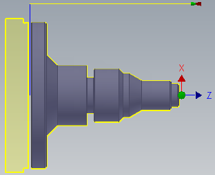

На рисунке ниже показано моделирование заготовки для поворотной цапфы. Траектории перемещения инструмента отключены.
Моделирование заготовки для детали поворотной цапфы
